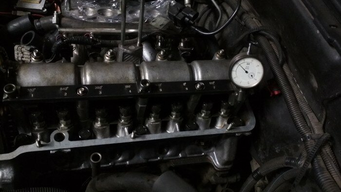

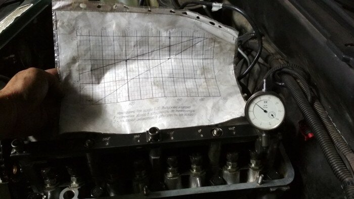

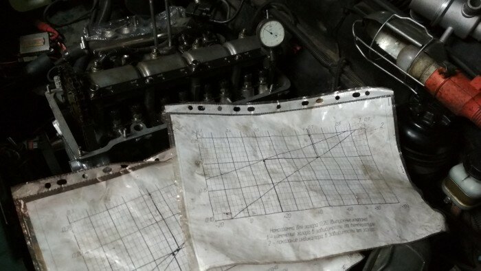

Регулировка производится с помощью планки с индикаторной головкой что позволяет выставить зазор до сотой доли мм, а так как это все делается учитывая температуру деталей с помощью электронного термометра, и по номограмам выбирается точное значение необходимое для соответствующего клапана (впускному или выпускному)

Зачем такая точность?

13-й щуп не учитывает износ рокера.

И в чем тут ноухао? Этот прибор появился в СССР вместе с автомобилем ВАЗ-2101.

Это просто услуга! Ноу-хау нет

У большинства гидрики стоят, поэтому регулировщик клапанов сейчас почти такая же редкая профессия как карбюраторщик. Но это хорошо, что хоть кто-то этим ещё занимается.
